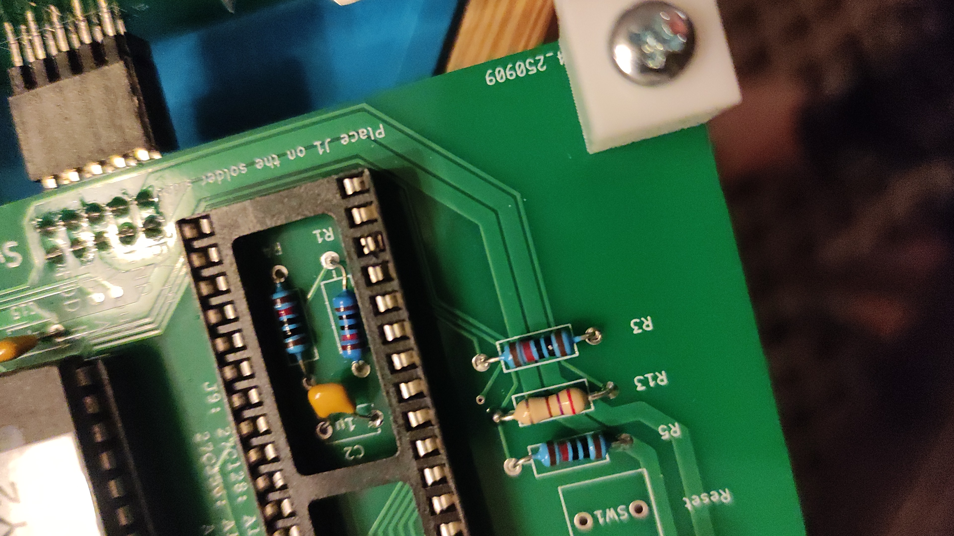

So ich habe heute mal soweit fertig gelötet, dass ich testen konnte: Nach dem ersten einschalten leuchteten die 4 grünen kurz auf, die rote unten links auch, dann gingen alle aus. Jetzt bleiben sie beim einschalten dauerhaft an. Muss das so? ist der Funktionstest nur einmalig möglich?
Hi Holger,
dann stimmt leider etwas nicht. Nach jedem Einschalten oder Reset müssen die vier grünen LEDs an- und wieder ausgehen. Eigentlich fährt die Firmware dann den Kopf der Laufwerke 5 Tracks nach innen und dann bis zu 100x nach außen, bis Track 0 gefunden wurde. Darum bleiben die LEDs länger an, wenn gar kein Laufwerk angeschlossen ist.
Hast Du die Junper fürs EEProm geprüft? Adhoc fällt mir nichts ein was ich Dir raten kann.
Sollen wir einmal telefonieren? VG, Roland
-->PN geschickt
wenn das Problem ein nicht durch die Platine gesteckter Pin einer IC-Fassung ist:
Schaut das Beinchen eines Pins einer IC-Fassung nicht unten aus der Platine heraus, ist er vermutlich umgebogen und hat eventuell keinen Kontakt zur Platine.
Vermutlich ist der Pin dann überhaupt nicht mit dem Lötauge verlötet; dann läßt er sich mit etwas Glück einfach herausziehen. Er kann aber auch trotzdem verlötet sein ; dann muß man, wenn man an der einen Seite an dem Beinchen zieht, die Lötstelle erwärmen damit das Zinn wieder flüssig wird und man den Schlingel herausziehen kann.
Das kann man bei den eingesetzten Fassungen fixen ohne die ganze IC-Fassung auslöten zu müssen. Ist zwar etwas fummelig, geht aber:
Mit einem spitzen Gegenstand (hier: Skalpell) von oben in den betreffenden Kontakt gehen und das Skalpell mit Gefühl über den äußeren Rand der IC-Fassung kippend (hier: nach rechts) drücken, so daß man die zur Fassungmitte liegende Feder heraushebelt:
Das sieht dann ungefähr so aus:
Jetzt mit einer kleinen, spitzen Zange den herausgehebelten Teil fassen und versuchen ihn herauszuziehen:
Vermutlich reißt der Federteil ab, ist aber nicht schlimm. An dem stabileren Rest kann man es noch einmal versuchen:
Hat man es geschafft, sieht es so aus:
Jetzt aus einer identischen Fassung (sie kann ruhig mehr oder weniger Pins haben, sollte nur die gleiche Bauform sein) mit der Zange einen Kontakt von unten herausschieben...
... und dann von oben entnehmen:
Diesen Kontakt jetzt vorsichtig in die IC-Fassung einsetzen...
...und dann ganz eindrücken:
Dabei darauf achten das der Pin jetzt richtig durch das vorher freigelötete Auge kommt.
Wenn alles geklappt hat, den Pin verlöten.
Hi Sleeoy,
Bei mir hatte der Pin einfach gefehlt.
Ich habe aus einem anderen Sockel den Federkontakt rausgefriemelt, dann in den Sockel der Z80 CPU reingesetzt und unten das Lötbad erhitzt, dann den Kontaktstift durch heiße Lötbad geschoben. War Feinstarbeit, aber dann CPU montiert, eingesteckt und der Test lief durch.
Korrigiert ..aus kalt wird heiß🥳
